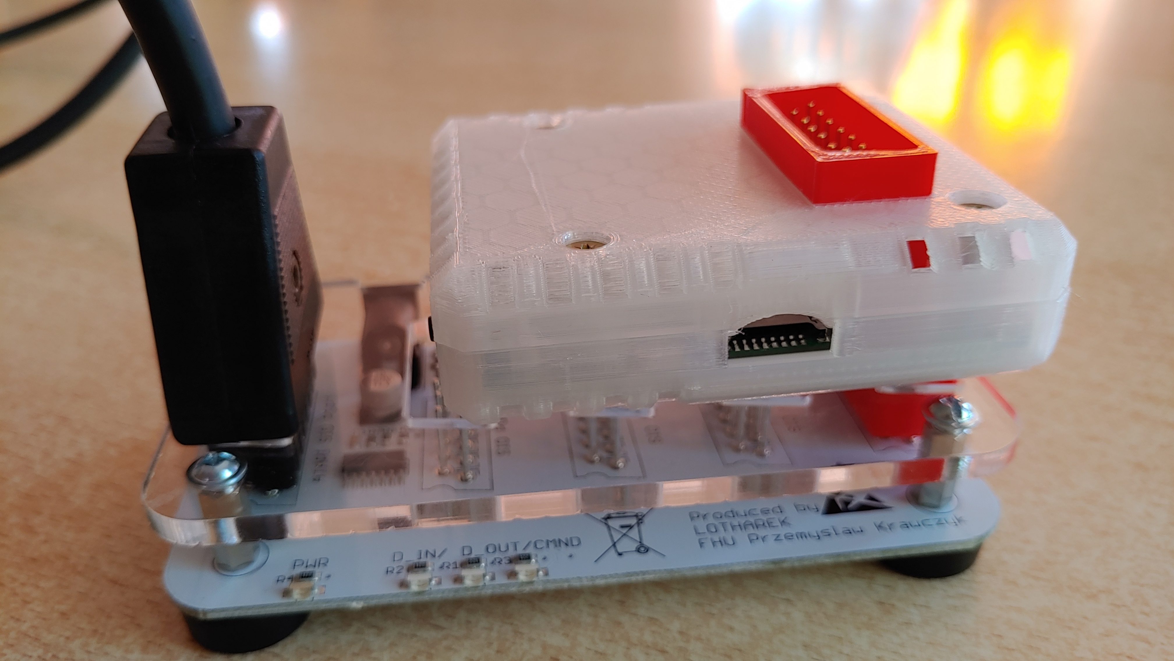

Der von Lotharek hat nur einen Nachteil... Die Orientierung der Buchsen.
. Hallo Andeas, Leute
Es gibt noch mindestens eine andere Quelle für 'nen Splitter. Jan Krupka kennt diesen. Bei dieser Variante sind die SIO-Buchsen weder hintereinander noch stehen sie.
MichaG schrieb: Der von Lotharek hat nur einen Nachteil... Die Orientierung der Buchsen.
Nöö
Wenn Du die externe Spannungsversorgung nicht benötigst, ist es doch egal, wo Was drin steckt.
Reihenschaltung vs Parallelschaltung , 😀
dl7ukk schrieb: Wenn Du die externe Spannungsversorgung nicht benötigst, ist es doch egal, wo Was drin steckt.
Danke für den Hinweis. Aber wenn ich Power benutze spielt es eine Rolle?
MichaG schrieb: Danke für den Hinweis. Aber wenn ich Power benutze spielt es eine Rolle?
JA, weil mit der externen Spannung die Verbindung vom SioPin 10 von der Atari Buchse zu den externen Buchsen ( Pin 10) getrennt wird/ werden muß!
